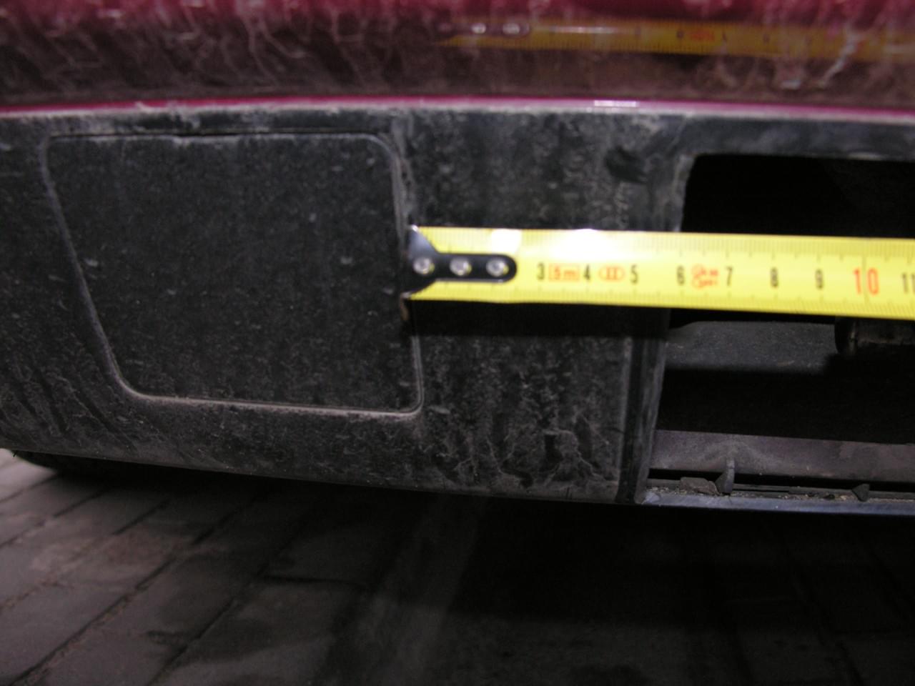

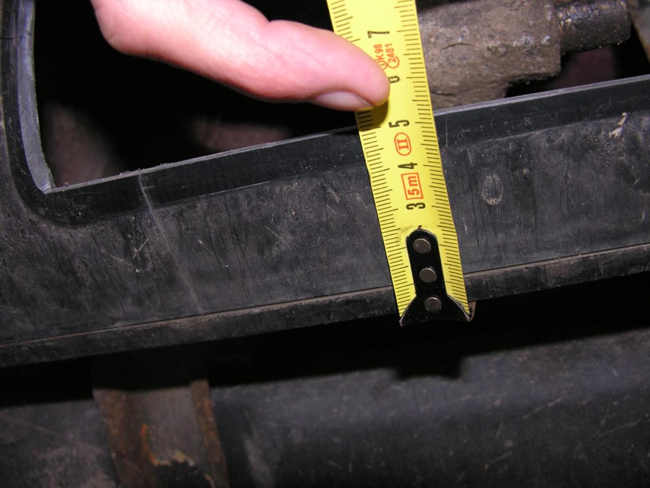

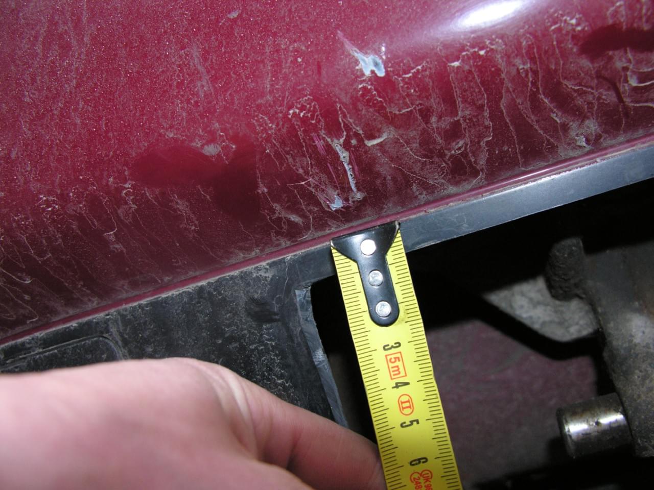

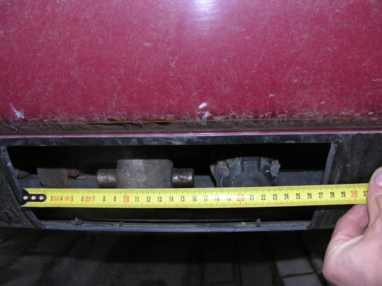

Update - jakby ktoś szukał, kilka informacji.
Uchwyty (odboje) zderzaka tylnego są inne pod oryginalny hak. Mają inną budowę, są płaskie i nie mają regulacji:
Otwór na przewód oryginalnie jest prostokątem z zaokrąglonymi wierzchołkami. Są dwa takie otwory do wycięcia zaznaczone od wewnątrz bagażnika, pod osłoną z tworzywa którą zdejmujemy z przodu bagażnika, aby móc przykręcić od środka belkę haka. Ta bliżej wydechu (z lewej patrząc od tyłu auta) jest do PDC, druga (z prawej) jest do haka. Oryginalnie wiązka haka ma na przewodach taki gumowy korek w tym kształcie, którym zatyka się otwór.
Co do otworu w zderzaku na sam hak, znalazłem dokładne informacje tutaj: http://www.bmw-klub.pl/forum/viewtopic.php?f=71&t=77673
Kolega sylwekk podał:
Zaślepka założona
Zaślepka zdjęta
Odległość od otworu ucha do holowania (6 cm)
Szerokość otworu (ok. 27 cm wewnątrz, z fazami prawie 28)
Odległość od dolnej krawędzi zderzaka (5 cm)
Odległość od części lakierowanej (około 1 cm)
Ostatnie dwie fotki pokazują pomiar od otworu ucha holowniczego
Pzdr.
