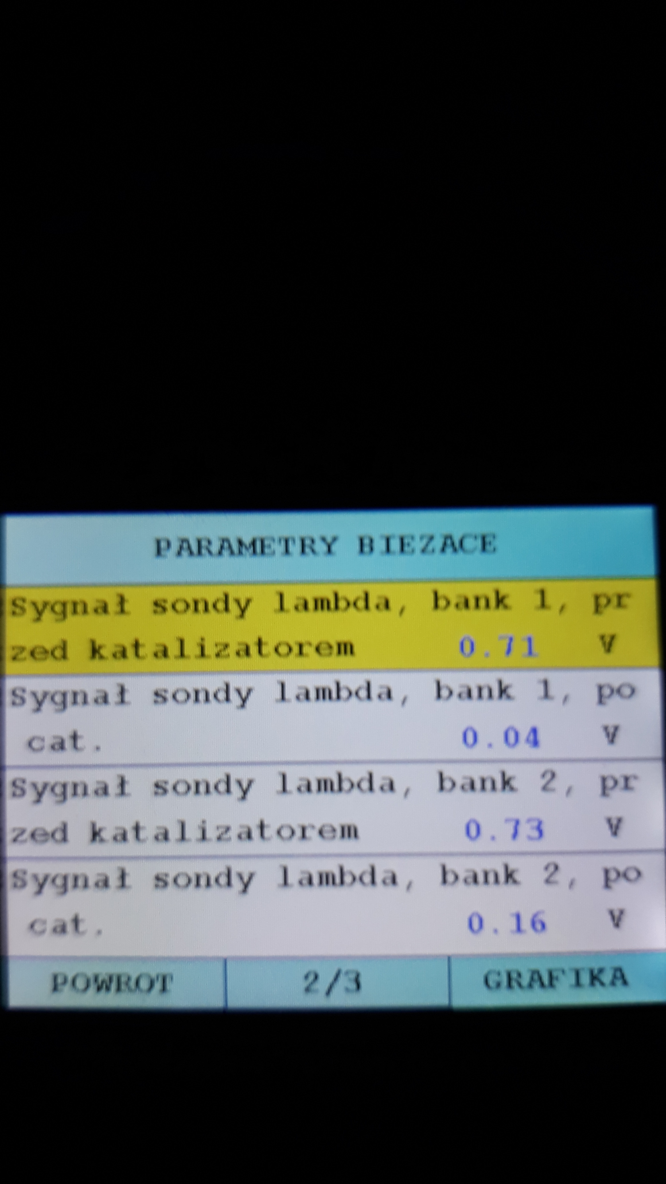

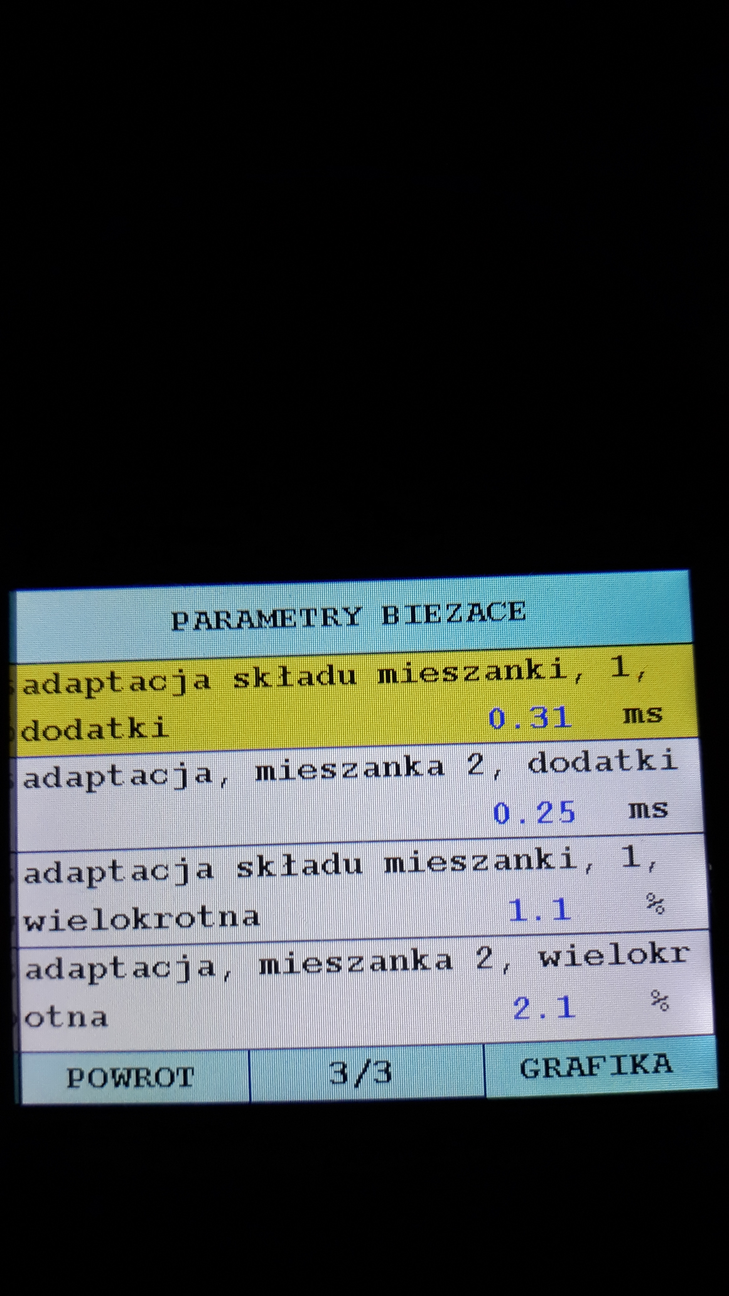

Postprzez damianmatrix1986 » 13 Sty 2019 14:17
Witam dziś sprawdzając przepływomierz cewki na wszystko po od pięciu jest reakcja silnik reaguje także niby wszystko sprawne . Podłączyłem creator c310 do diagnostyki i sprawdzałem parametry i akurat silnik wpadł w drgania wyskoczył błąd wypadanie zaplonu na 1 cylindrze i korekcja składu paliwa bank 1 na parametrach od sondy wyskoczyło 0,0 i na korektach krótkie 0,0 i na długich 0,0 , czy to wina sondy ?

Postprzez maniek21112 » 13 Sty 2019 14:23
Na banku 2 odczyty były prawidłowe? Nie znam tego sprzętu i trudno ocenić mi jego wiarygodność.

Re: Błedy e39 520i
Postprzez maniek21112 » 13 Sty 2019 22:40
Przecież to niewiele wnosi, trzeba przeanalizować jak pracują sondy (film).
