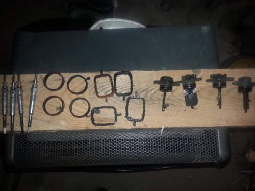

Następnie zabrałem się za kolektor i te nieszczęsne klapki. Po zdemontowaniu klapek i przyjrzeniu się im mogę stwierdzić że jeszcze około 50 tysięcy km mogłem śmiało pośmigać. Klapki solidnie były przymocowane do osi. mimo wszystko czytając wcześniej na forum tematy dotyczące urywających się klapek albo pękających osiek postanowiłem je wywalić i nie ryzykować. Kolektor wyczyszczony i zaślepiony + nowe uszczelki. No i składanie wszystkiego w całość :)

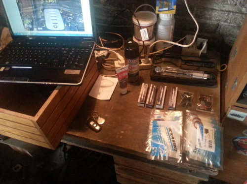

Do całej zabawy użyłem:
-zestaw kluczy Yato
-odrdzewiacz EMCCO Q6
-smar miedziowy CX-80
-klucz dynamometryczny Bass
-świece żarowe BERU GE 102
-zaślepki kolektora
-uszczelki 8 szt.
Pacjent BMW E90 320d 163 kM silnik M47D2 z 2005roku
Laptop ze stronką forum + części

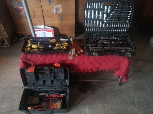

Zestaw narzędzi

Zużyte części

Matias nie wiem czy bym przyjeździl jeszcze 50 tysi czy 10km. Klapki siedzialy bardzo solidnie. Byc moze niedawno poprzedni właściciel wymieniał kolektor. Przebieg mam 184 tysiace
Kumpel miał lekki luz na klapkach a mimo to odważył sie jeszcze 20 tysi zrobić. Ja nie ryzykowałem.
