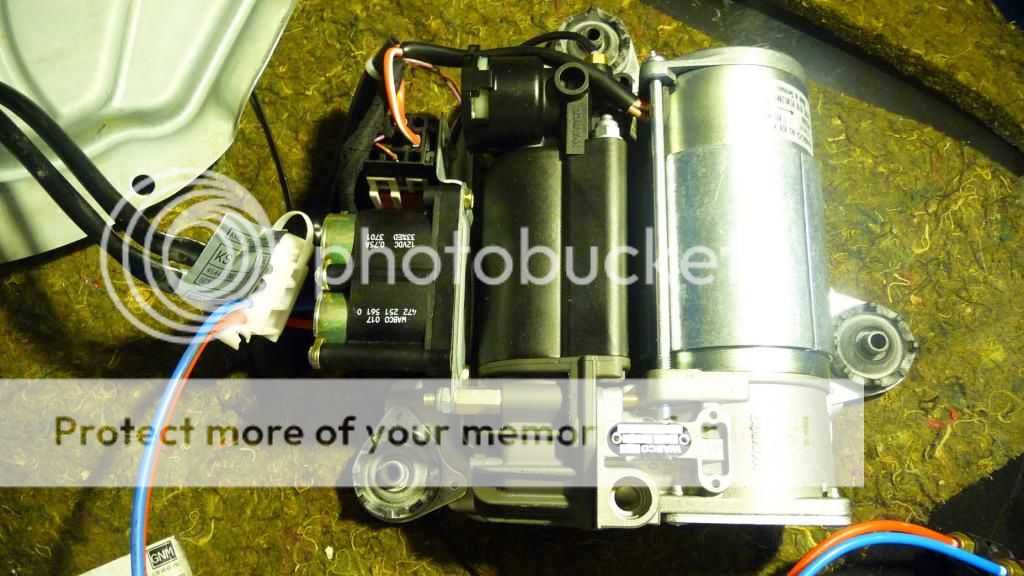

1. Zaczac nalezy od odkrecenie pompy i wyjecia jej z obudowy.
2. Pompe nalezy takze odkrecic od stelarza - musimy miec osobno pompe i kostki/zaworki.

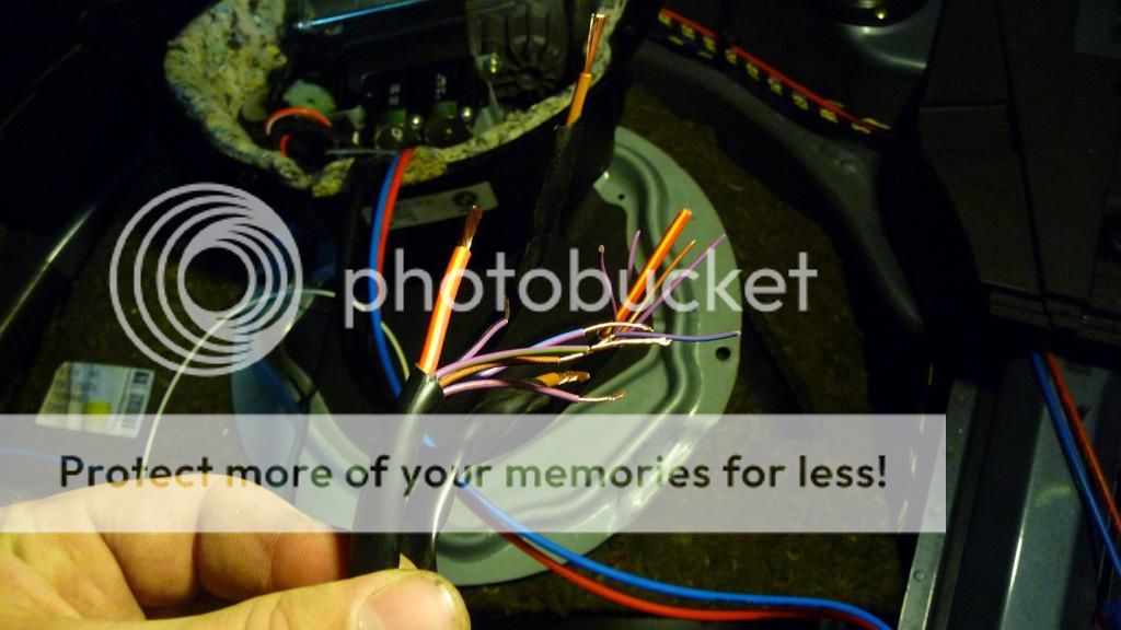

4. Przecinamy w rozsadnym miejscu wiazke i usuwamy izolacje

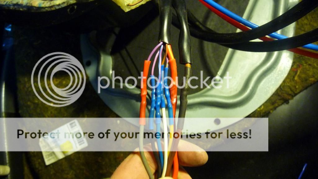

5. Lutujemy kazdy z przewodow upewniajac sie ze kolory będą własciwie polaczone. Polecam pociac wczesniej koszulki termokurczliwe na odcinki ok 4 -5 cm i nasunac je na przewody przed lutowaniem, po dwie na kazdy przewod. Dzieki temu unikniemy sytuacji gdy zlutujemy przewod a zapomnielismy zalozyc koszulke - wowczas pozostaje tasma izolacyjna.
6. Po polaczeniu wszysktihc przewodow jeszcze raz sie upewniamy ze wszystko jest prawidlowo polaczone i jesli kto chce to moze posluzyc sie miernikiem.

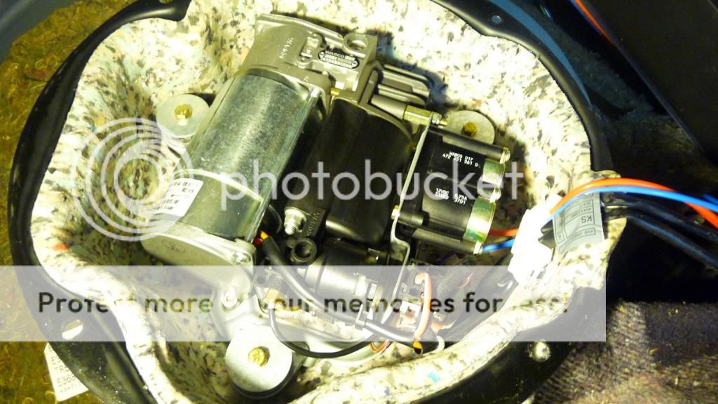

8. W miejscu gdzie ma traifc pompa wykladamy warstwe maty wygluszajacej, po czym mocujemy pompe do podlogi. Ja osobiscie zamiast przykrecac pompe na fest zdecydowalem sie przykrecic do podlogi opaski samozaciskowe i opaskami zamocowac pompe. Obawialem sie ze mocna przykreceni pompy przyczyni sie do jeszcze wiekszego poziomu halasu. Miejsca jest tak malo ze pompa i tak niema szan sie nigdzie ruszyc.
9. Po montazu pompy ukladamy jakos sensownie wezyki (zachowac odpowiedni promien, nnie zginac) i przewody.
10. Calosc dokladnie opatulamy mata wygluszajaca i zaczynamy skladac wyszstko do kupy.

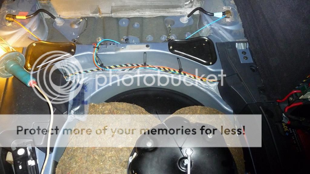

Odkryta podloga, widzac miejsce docelowe:

ale ktos musial polutowac i izolowac...

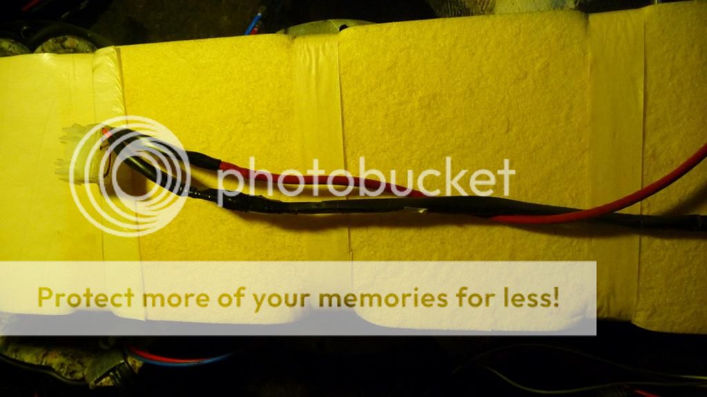

Gotowa, przedluzona juz wiazka:
No to przenosimy:
Tak wyglada pompka w miescu gdzie miala trafic z wyciszeniem, wiem wiem, a gdzie fota pompki z platanina wezy i kabli...zapomnialem strzelic:)
I po zlozeniu ale jeszcze przed sprzątaniem:
