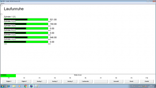

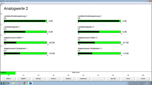

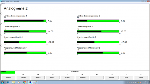

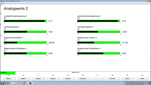

Poniżej wklejam zrzuty, prosiłbym o opinie i sugestie co możebyć nie tak ;)
Trasa 1 300km na PB.
Trasa 2 300km na LPG
Jak widać, korekty na LPG schodzą do 0 i później są lekko na plusie. Niestety w przypadku benzyny mocno na minusie. Zastanawiają mnie również korekty na cylindrach głównie 2, 1, 5 i czasem 3.
Dziękuję za odpowiedź.
