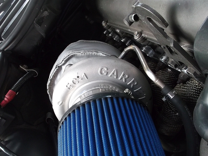

Pompa paliwa Walbro 400LPH już w baku
Wiązka silnikowa na EMU też gotowa
W międzyczasie dolot został poddany polerowaniu
Spływ z WasteGate z powrotem w wydech - screamer pipe'y mnie jakoś nie jarają
Żeby nie topiło lakieru na masce, kolektor wydechowy został owinięty taśmą bazaltową
Ręka mumii :)

Auto przejechało dotąd już 500 kilometrów bez żadnych problemów, ale dotychczas na wstępnych mapach wtrysku i zapłonu, bez wystrojenia.
W ten weekend odbyło się strojenie na lotnisku. Michał zrobił dwie mapy doładowania - pierwsza, słabsza na 1,1 bara, i druga mocniejsza z boostem progresywnym startującym od 1,3 bara. Wystrojenie bardzo bezpieczne - na mocniejszej mapie przy wejściu boostu AFR początkowe 11,5 i spada pod odcinką do 11,0. Zapłon też bezpieczny, bo w całym zakresie około 3 stopnie od granicy spalania stukowego. Wtryskiwacze 850cc okazały się z dużym zapasem, bo są wykorzystane tylko w 67%, co świadczy o bardzo dobrej wydajności pompy paliwa Walbro 400LPH. Ogólnie silnik z całym układem napędowym chodzi bardzo ładnie, żadnych niepokojących oznak czegokolwiek, nic nie puka, skrzynia cicha, sprzęgło nie ślizga, silnik suchy, odma bezdymna, wszystkie temperatury w normie. Ogólnie pełen sukces :)
Opony z tyłu są założone nowe Federal SS-595 rozmiar 255/35/R18 i jestem zaskoczony jak dobrze kleją do asfaltu - Michał mówi, że przy doładowaniu 1,3 bara jest trakcja nawet na 2 biegu! :8)
Z powodu wyjazdu do Londynu auto odbieram dopiero jakoś w połowie sierpnia. Na pewno opiszę wrażenia z jazdy :)
