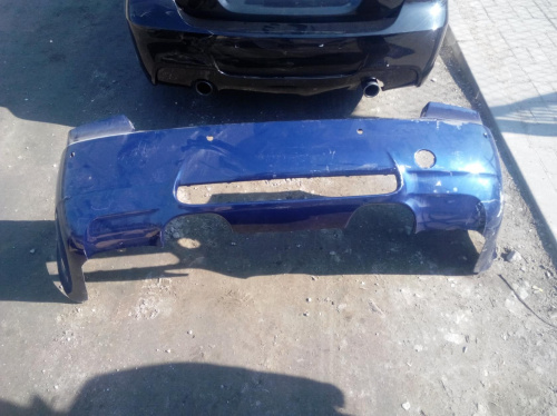

Z wygladu robię tylko tył na polift + zderzak od m3 i wydech

Tył jak widac sfatygowany , więc juz podjąłem pewne kroki
