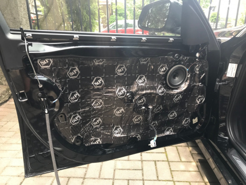

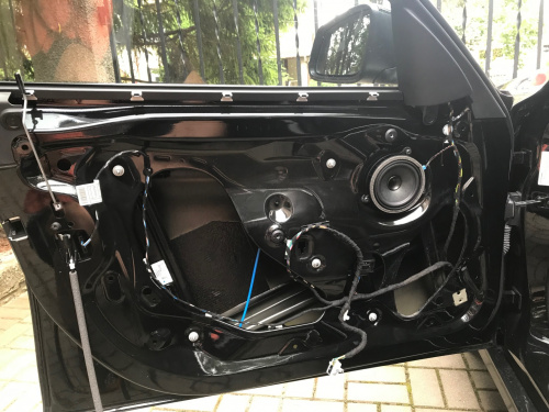

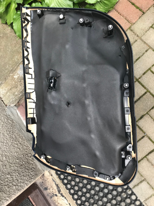

3) Ściągamy oryginalną piankę wygłuszającą wraz z klejem i dokładnie czyścimy i odtłuszczamy powierzchnie (na zewnątrz i wewnątrz). Zdjęcie nr 2 tutaj pokazuje ilość oryginalnego wygłuszenia BMW...

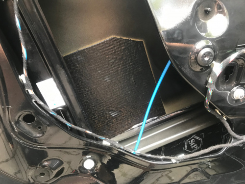

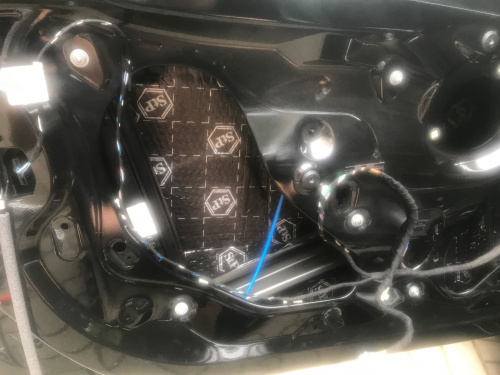

4) Teraz zabieramy się za wygłuszanie wewnętrznej części drzwi. Należy najdokładniej jak się da wypełnić szczeliny matą butylową (bądź bitumiczną albo inną, którą wybierzecie). Polecam do tego przycinać z kartonu szablony, dopasowywać i dopiero docinać z mat odpowiednie kawałki. Maty mają swój klej, więc naklejamy je na blachę i dociskamy rolką.
5) Gdy część wewnątrz już zrobiona, tę samą matę wykorzystujemy do „zamknięcia” komory drzwi. Musi być to zrobione szczelnie, wszystkie otwory muszą zostać zakryte dla dobrej izolacji. Tutaj należy pamietać o uchwytach i mocowaniach, aby ich nie zakryć.

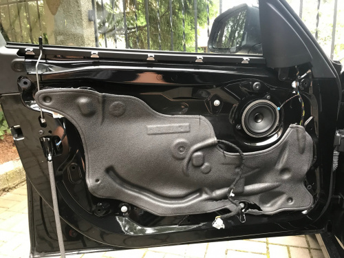

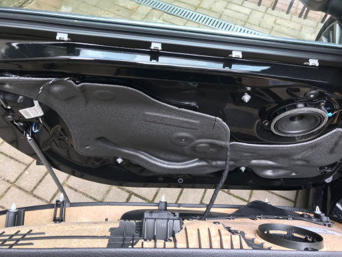

6) Kolejny etap to naklejenie pianki kauczukowej na boczek drzwi. Im staranniej to wykonamy tym lepiej. Jeszcze raz trzeba pamietać o otworach, uchwytach itp (na zdjęciu przed wycięciem).

Bagażnika nie będę opisywał szczegółowo. Tam dostęp jest prosty. Wyciągamy okładziny i na blachę kładziemy maty butylowo (lub inne). Ja dodatkwo położyłem piankę na blachę klapy (nie matę, żeby za ciężko nie było i żeby bagażnik nadal się sam unosił).

Oryginalnego wygluszenia w F30/31 praktycznie nie ma. Maty naklejasz na gola blache. Potem Pianka.
