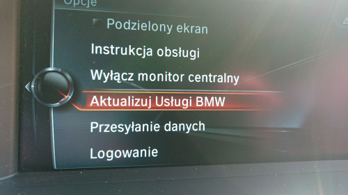

Chyba nie zaszkodzi wejsc w <connected drive> naciskasz klawisz opcje.
no i aktualizujesz usługi- cokolwiek to oznacza.
